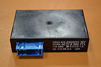

1. E46 2002m. auto nera cruise control blokelio (prikabinta foto), ar jis butinas norint pasijungti autopilota, ar ir be jo veiks pasijungus pagal si video? https://www.youtube.com/watch?v=_A9BppTKAkY
2. Vairas su mygtukais kaip ir nebutinas, tiktu ir papildoma rankenele sone nuo kito auto (tik autopilotas) gal kas turite kokia pajungimo schema kuris mygtukas i kokius kontaktus eina, gal kas yra jau taip pasidares.
Is anksto ačiū uz info!

Dyzeliui nereikia to blokelio.
Bet kokia cia nesamone su rankenelme susapaliojai, tai speju niekas nesupras.

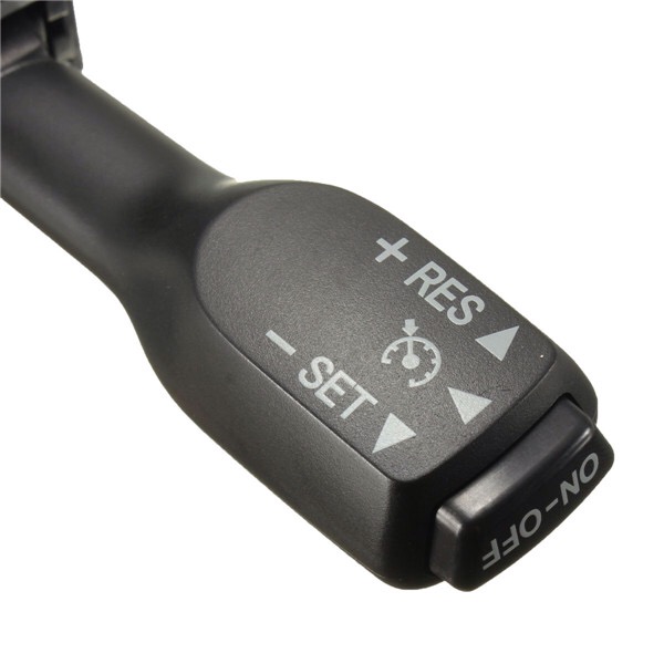

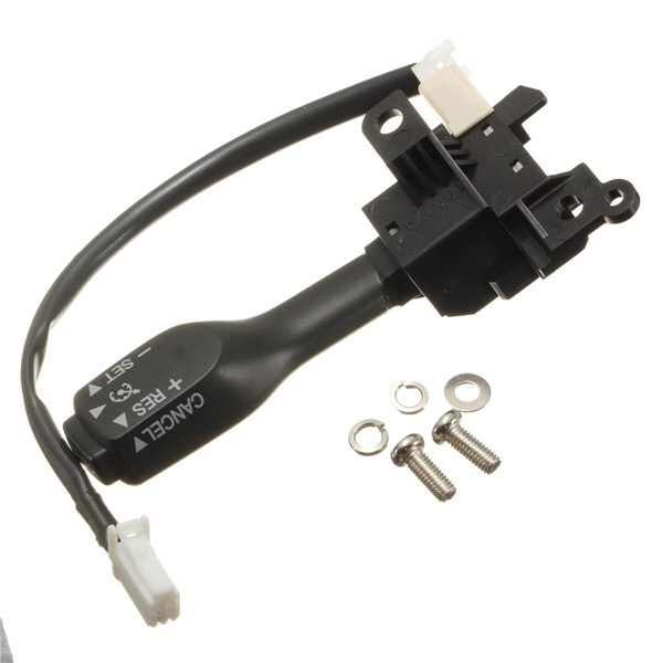

Rankenele turejau omenyje tokia (prikabinau foto) ji tekainuoja kelis eurus.
Vairas geras ir senas, tereikia autopiloto, manau prisitvirtinciau ta rankenele be problemu, tik va butu gerai suzinot jungimo schema (kuris mygtukas i kuri laida jungiasi)
Na aisku jei nerasiu kaip pasijungti teks pirkti vaira :)

Normaliai :D
Gal tu pradek geriau ieskot vairo, nebeieskojes kaip pajungt. :D 100e kainuoja sport arba M vairai. Susirask paprasta multi uz kelis eurus ir bus tau laimes.
Rankenele jis junks. Youtubei 100proc nerasi.
Jei bent butum tema paskaites ir ta tutoriala paziurejes Youtubes suprastum, kad kiekvienas mygtukas neturi atskiro laido. O tik viena i DDE

Kokį tu čia dviratį išradinėji.
Nusipirk paprastą vairą su multifunkcija, pajungsi tris laidus ir lėksi. Veiks ir mago valdymas ir autopilotas.
