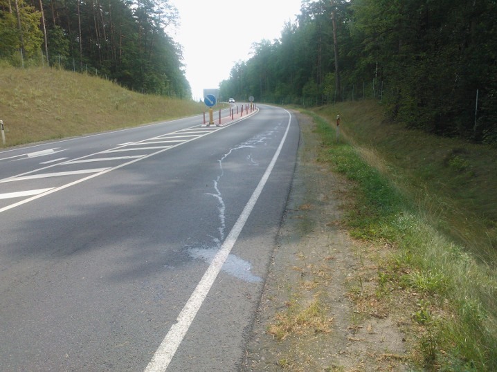

Sveiki, nekursiu naujos tems, tad rasau cia. E46 3d 150kw 2004m 04men, nusimove slanga kur i ausintuva eina ir isvare tepala. Iskilo keletas klausimu: 1. Kokia deze pas mane stovi, kaip supratau paskaites GM? 2.Ar galiu tiketis visisko dezes sugadinimo del sitos bedeles? Gal jau isvis net neverta dapylinet, o iskart lupt deze? 3.Koki tepala pirkti dapylimui? 4. Kiek jo pirkti, nes kaip supratau visas jis tikrai negalejo isbegt, lieka kazkiek puslei ir pan:D
PS: jei pagelbes palieku win paskutinius skaicius pk37449
PSS: Kiek skambinu i visokius intercars ir pan visi siulo skirtingu firmu teplaus ir uz skirtingas kainas, vienoi krautivei isvis dextron 6 siulo, aceit turi tikt.. Bet su tais aceit turi tikt jau nekarta nagus nusviles, tai noriu supilt toki analoga koks priklauso.
Vaizdas ant kelio buvo toks:D
10616697_721567404590424_7515706522186522046_n.jpg [ 107.97 KiB | Peržiūrėta 7505 kartus(ų) ]
Sigucio filmuok, driftysiu...
