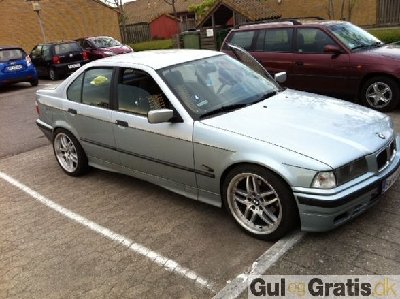

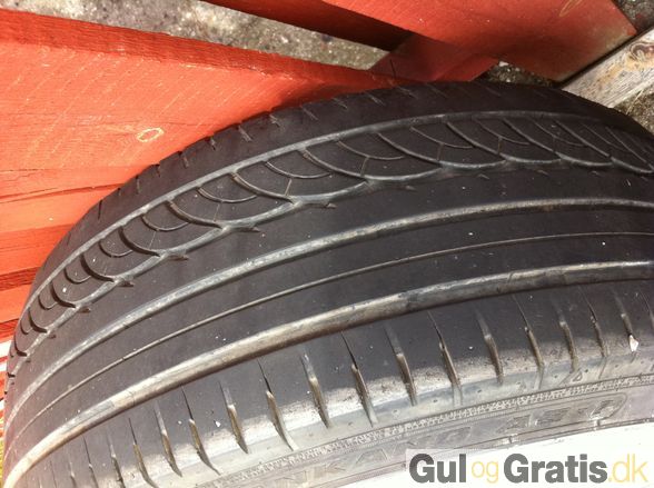

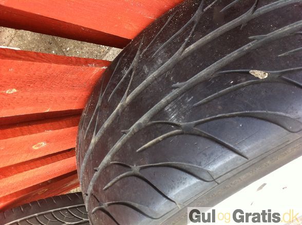

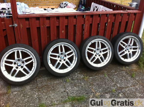

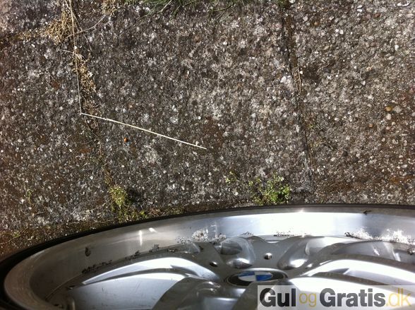

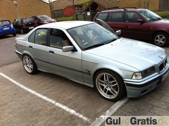

Sveiki,radau replikas style 71 ratuku ir nzn ar tiks man ant E46, stovejo ant E36. Foto stovi placiai ant E36, o zmogelis nezino et (is) nezinot kas ar nebus taip kad kabins man visur? paadngos dvi ~4mm kitos dvi ~5-6mm 225 40 18 ir 235 40 18. kaina ~500lt pasilupes lakas ant palangiu.

padangos.

beje cia replicos, sako kad nekala ir kad tiesus yra, patarimai, nuomones?

svarbu ET ir centrinė skyle. dabar su replikom kankinuosi, nes reikia žiedo 72,6 ant 73,1 mm. prie didesniu greičiu vibracija yra, nes ratas į centrą neatsistoja. ET turi būti tinkamas, guoliai kenčia.

viskas ok su et nuo E36. Jeigu jam viskas ok buvo, ta prasme kalbu neliete ir t.t. Pats pirkau ratlankius, kuriuos buvo uzsidejes ant E36, viskas tinka idealiai nes ir et ju orginaliai nesiskiria. Tad jeigu viskas buvo savininkui ok, pirk - tikrai viskas bus gerai. Beje kur tu gyveni manau duobiu nera tai ir tu repliku minusu nepamatysi, na jeigu neuzsoksi ant kokio bordiuro..
Ai dar del ET, jis yra vidinej ratlankio pusej, as replikas turejau vienas tai ir ant ju rase et, nors ant dabartiniu orginaliu lyg nera

dbr paziurejau foto, tai nezinau nezinau, atrodo lyg islinde cia tie ratai i isore ir ar tik nebus koks 5er isnesimas. Is sono foto, tai neina suprast kaip ten kas..

tai zinoma kad gera, cia vien juos verta nupirkt ir perparduot ;)
