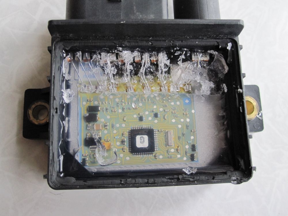

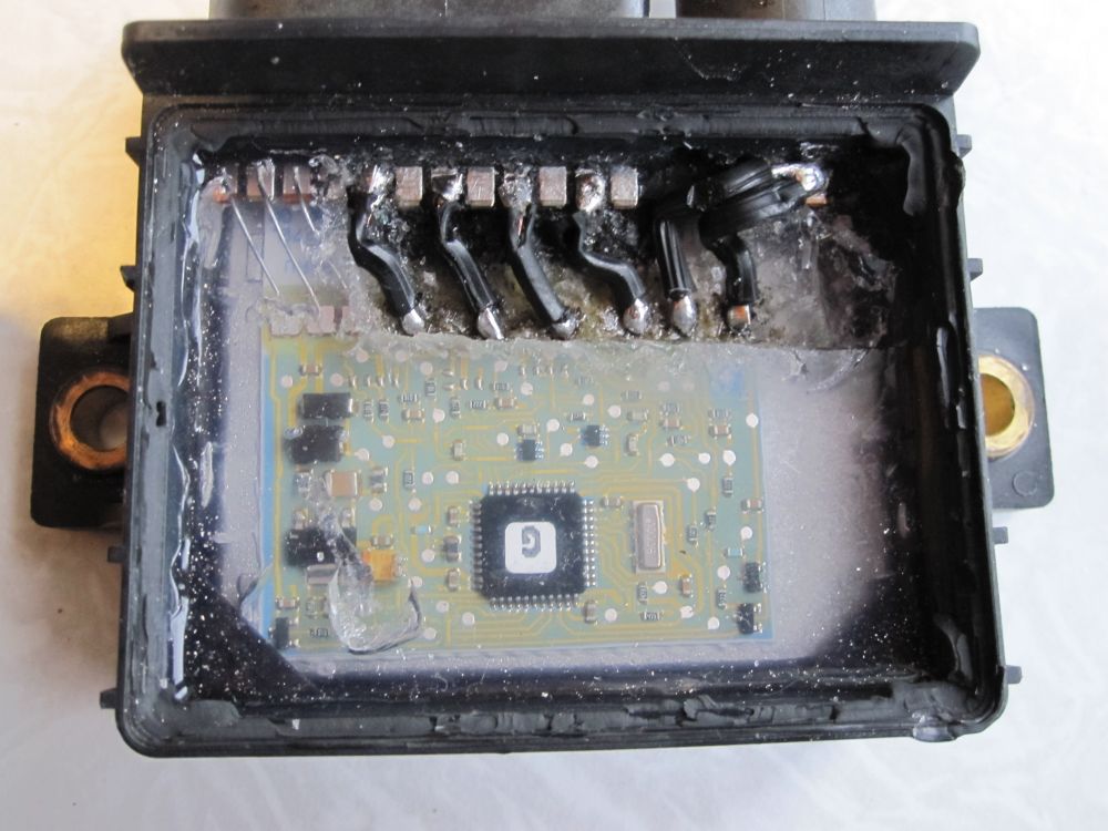

Pratęsdamas temą norėčiau informuoti visus, kad jei jūsų ta vadinamoji žvakių pakaitinimo relė yra bloga nesunkiai ją galima pataisyti.
Šiandien pats tai padariau, viskas veikia kuo puikiausiai. Joje yra ploni laideliai kurie nudega, tačiau labai nesunku ją pataisyti ir įdėti žymiai storesnius laidus kurie tikrai nenudegs.
Prikabinu nuotraukas kuriose matosi visas procesas.
Viduje yra viskas apipilta silikonu, kuri reikia atsargiai nugrandyti (ta vieta kur keisite laidus)
Šiaip kas nelabai moka lituoti patarčiau duoti ji sulituoti kam nors kas išmano geriau. Nes labai sunkiai lituojasi, nekimba lydmetalis nors ir naudojau litavimo pasta ir kt..
Aš asmeniškai tas litavimo vietas išgraviravau (nutryniau ta blizganti sluoksnį) iki kol pasimatė varine danga, tada ganėtinai lengvai prisilitavo.
Naudojau pusantro kvadrato laida.
Viska sulitavus užpyliau ta vieta karščiui pralaidžiu silikonu.
Na kaip ir viskas.
Jeigu būčiau pirkęs naują relę ir keitęs servize būtų kainavę kokius 400 lt :o
Jei ką domins smulkiau parašykit man pasistengsiu paaiškint detaliau. :wink:
Failo aprašymas: Prieš litavimą (nuvalytas silikonas)
1.JPG [ 106.59 KiB | Peržiūrėta 13838 kartus(ų) ]
Failo aprašymas: Pakeisti nauji laidai
2.JPG [ 113.84 KiB | Peržiūrėta 13838 kartus(ų) ]
Failo aprašymas: Pabaigta (apipilta silikonu)
3.JPG [ 87.5 KiB | Peržiūrėta 13838 kartus(ų) ]
