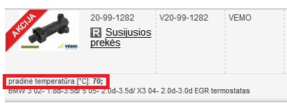

DmK, irgi atradima padariau, pradeda atsidarineti prie +70*C :D, kiek cia tos tiesos :?:
reiks prie progos pakontroliuot, ar virs 70 jau karsta iseinanti slangute
