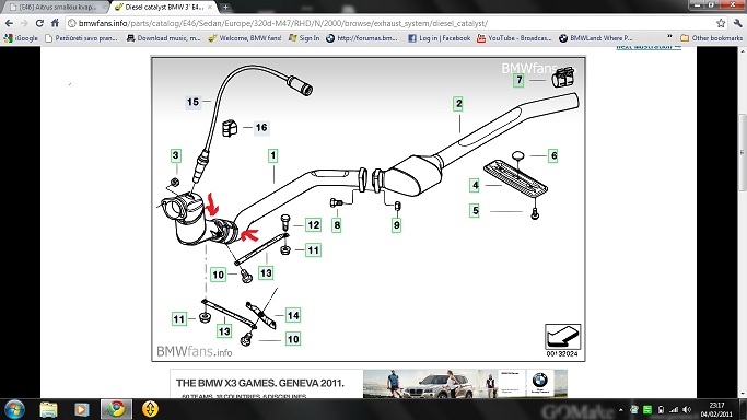

Maniskeje irgi, jeigu ilgiau uzkurta pastovi, salonas visas smirda. Gal foto galit tos lankscios jungties su tom vielom, nes neisivaizduoju kaip ji atrodo.

Pas tave ne su vielom jei orginali vis dar stovi. Pirmas sujungimas uz katalizatoriaus nuo turbos tik jis neardomas.

Nezinojo kur ziureti. Pats pasiziurek palendi po masina kai ji uzvesta ir ziuri uzkises ranka is priekines puses tos lankscios movos ir iskarto jausi pro kur ismetamos dujos eina, jei tuscia eiga dirbant nelabai jauciasi tada paprasyk kad kas gaziuko uzmestu.
