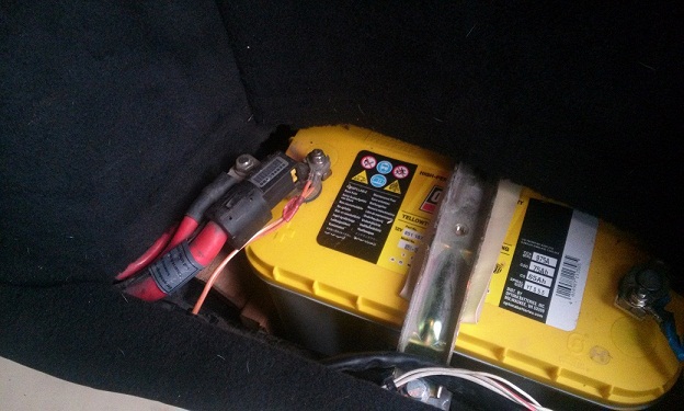

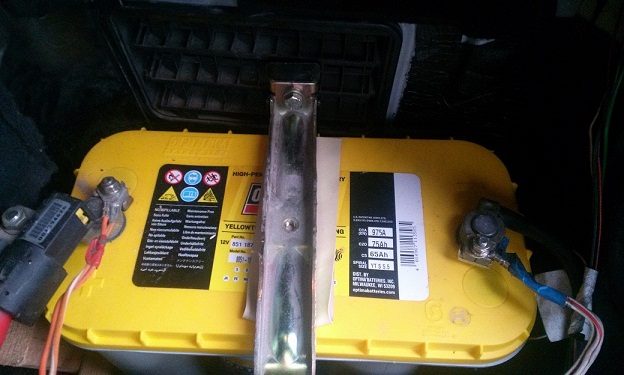

Idejau :)
Kadangi sio akumo aukstis didesnis tai standartinis tvirtinimas netinka. Gal kam bus idomu. Nuemiau akumo metalini laikikli, apacioje 5 vnt. verzliu. nupjoviau nuo pado metaline skarda kuri jungiasi su virsutine prispaudziama met. juostele. Nupjoviau 2vnt privirintus prie korpuso varztus laikiklio prisukimui (jie iskile, remesi is apacios i akumo korpusa).Prisukau statmena nupjauta met. juostele. Issukiau prispaudimo lekstele nuo virsutines prispaudimo met. juostos. Pakisau akumo apacioje ir is virsaus gumos. Rezultate uzdejus apdailini dangteli jis truputi vis tiek pakiles, remiasi i pliuso bambioskini pajungima. Tiesa pas mane visa apacia is vidaus, iskaitant ir akumo tvirtinimo vieta isklijuota bitumine 2.5mm danga tad tai dar truputi iskele akuma. Kad neslankiotu ikisau kaladeles.
Kai prasideda salciai is sonu prikisu sintepono, vasara isimu, bitumine danga ant skardu turbut ziema taip pat truputi gelbsti.
Matuosiu, ziuresiu. ispudzius parasysiu veliau.
Sorry del suns plauku nuotraukose :)

StandartinėParašytas: 26 Gru 2014, 11:48
2009.07.04
354
E46 330d m57 00'
Ex: E30 324 m21 92'
Ir kiek uz ji suplojai?, gal kur pigiau radai?
StandartinėParašytas: 26 Gru 2014, 12:32
2014.08.03
93
E39 528, E46 330d
Pigiau neradau :)
Kelios dienos ne rodiklis. Bet, ryte -10C, brukst ir yra, kaip vasara, jokio dumo, delsimo....
Dabar bandysiu tikrinti per kiek laiko atsistato akumo itampa po uzvedymo. Pasalus idomiau bandymus daryti :)
Emiau toki vien del to kad vasara desiu stipra subui. Ir siaip idomu isbandyti. Po teisybe tikrai manau kad butu sociai uzteke ir paprasto agm akumo. Ziurejau atsiliepimus na lig ir visiems ok, labiau Odiseju reklamuoja, bet ten is vis kaina kosmine. Ai, tiesa maciau rusu testa youtubei bande redtop serija su paprastais akumais. Zodziu optimos dar greiciau issikrauna ir leciau atsistato nei paprastas aptarnaujamas akumas :) Bet jie matavo itampa o ne akumo atiduodama srove, o siu akumu butent atidavimo srove ir yra daug didesne nei paprasto tad kas is tos itampos jei kuriant ji nukrenta :)
Sio akumo atidavimo srove prilygsta 95-105Ah paprastam agm akumui, nors jis tera 75Ah.
