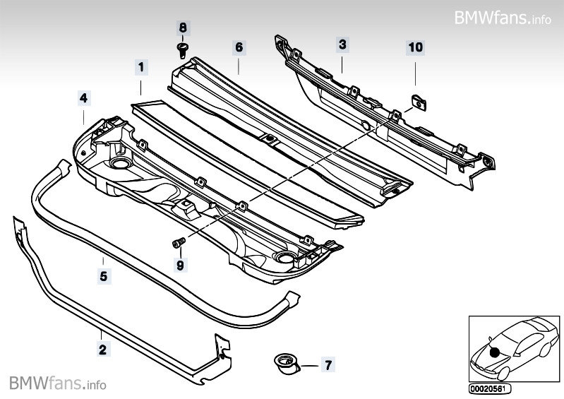

Sveiki, gal galit pasakyt ar net numest nuoroda kur paaiskinta kaip prie eit prie sitos zarnos nr3 Paveikslėlis

tai niekas nezino kaip prieit prie siu daliu?

_cezzka rašė:
isemi salono filtra,atsuki varztus nr.9, issiemi detale nr.4 ir tada jau prieisi prie slangu

irmale rašė:
ačiū, o prie tos diafragmos(mano pavekslelyje nr1) kaip geriau prieit? irgi per ta salono filtra?

diafragmos nekeites,tai nezinau kaip ten ja islupti,bet nuemus detale nr.4 turesi gera priejima prie tos puses
