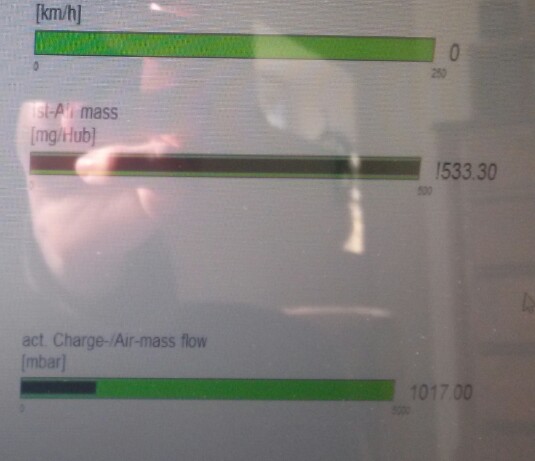

Taip ir buvo prakiurusi griztamo slangele, pakeiciau naujomis. pakeiciau sutrunijusia vakuumo slangele nuo trisakio iki vakuumo talpos.
zodziu max slegis buvo 1200mbar, po truputi mankstinau (spausdamas), dabar jau iki 1760mbar sukila. O kiek turetu buti?
beje vistiek meta actuator klaida. ir ka reiskia tas ist airmas? vist tiek jis dazniausiai buna 500-600 mg/Hub, kartais nukrenta pagazavus, tada rodo normalius skaiciukus.

mg/Hub kuro kiekis mg per viena takta. Kas tas yr? :)
gal kas paaiskintu liaudiskai.

Įpurškiamas kuro kiekis.
Įmesk foto klaidos.

Klaideles
Failo aprašymas: Ist airmas
IMG_20141003_151727.jpg [ 36.84 KiB | Peržiūrėta 6332 kartus(ų) ]

Kaip jau rasiau, sitas saukstukas nieko nereiskia

pukis rašė:
Šitą turėjau galvoj.

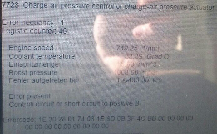

Klaida, kaip ir sakiau spuse valandos droziau masina, turbina atsigavo iki 1700-1780mbar, linksmiau vazuot patapo bet iki pilnos laimes dar toloka :)
Failo aprašymas: Actuatoriaus klaida
IMG_20141003_203908.jpg [ 73.71 KiB | Peržiūrėta 6285 kartus(ų) ]

Gatavas turbinos geometrijos valdymo salenoidas.
Šita detalė

As si daikta planavau is lauzyno paimti pameginimui, nes kaip suprantu daugiau nieks turbinos ir nevaldo.
Kurioje vietoje jis randasi is virsaus niekur nematau.
StandartinėParašytas: 03 Spa 2014, 22:58
2013.05.18
827
KLAIPĖDA
3er E46 ex
5er E39 '00 M57D30
http://bmwfans.info/parts-catalog/E46-S ... bo_charger
Nr 1
You can sleep in you car but you can't race your house
StandartinėParašytas: 07 Spa 2014, 10:58
2014.08.03
93
E39 528, E46 330d
Sito klapaniuko laidas nupuves, prie pat fiskes. Slangute iki turbinos itrukusi. Viska pakeiciau-masina patapo zveriuku. Sanaudos mieste, normaliaivaziuojant, -7.5 litro.
