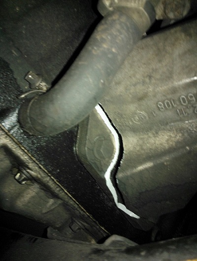

Tai jei sakai kad ziauri vibracija, tai gal sugebejei kaip ir as sulauzyt "koja" kur motora laiko? Prikabinu fotke...
vbbbbbasas.jpg [ 68.97 KiB | Peržiūrėta 6457 kartus(ų) ]
Sigucio filmuok, driftysiu...

Davincis rašė:
Tame ir esmė, kad palindau po auto, viską išnaršiau, niekur jokios laisvumo, niekas nelūžę ir netrūkę. Tik turbūt viena variklio pagalvė jau į pabaigą, nes stovint ant laisvo labai vibracija jaučiasi. Bet dėl to nemanau kad būtų didelis drebėjimas pajudant iš vietos, ir šeip tas dungsėjimas yra jaučiamas gale, bet kaip man aiškino kad nebūtinai kažkas gale yra blogai bes visa galia yra perduodamas per kardaną, taigi jei ir prie variklio kažkas negerai vistiek jausis gale.
