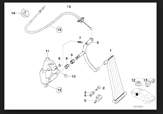

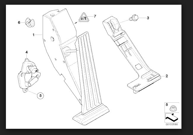

Kaip del akseleratoriaus pedalo? Dabar pas mane stovo kaip pirmoje foto - kmplekte toks kaip antroje (tik nuotraukoje nesimato elektrines dalies - troso ten nera). Galima ji statyti ar nlb. Mano auto 2004 320D, donoras 1999 320D.

teko daryt E46 smagiai darosi iki abs bloko :) o del pedalo dedi ta pati, kur pirmoje.
