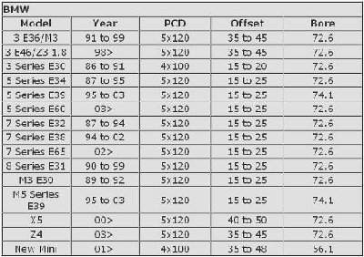

gal kas gali parodyti foto su R17 betkokiais ratlankiais ir neauksta padanga (pvz 225/40) ant E46 su et 20? sako netinka tas isnesimas,noriu pasiziuret kaip tai atrodo.nete nereandu tokiu variantu,gal kas is forumieciu tuir? :wink:

Kam tau tas et20? Man su et37 8.5j jau buvo problemu, uzdejau vietoj 255 rft 245 paprasta padanga,dabar lyg ir gerai viskas :)

tai nesakau kad reikia,tiesiog radau sau patinkancius ratus su tokiu isnesimu bet sako kad netinka del et,tai nenoriu kad butu islinde ratai uz arku 2cm tai idomu pamatyt,tai idek savo ft,parodyk kaip su et37 atrodo tada? oseip E46 koks turi but et?

M530 rašė:
E46 ET47, jei ratas platesnis nei 8J - ET50 , o seip krastutine riba (oficialiai rekomenduojama) apie ET37-40 <-- cia galiu siek tiek suklyst.
StandartinėParašytas: 16 Bal 2011, 14:02
cia:
bmw ratlankiai.JPG [ 41.17 KiB | Peržiūrėta 5232 kartus(ų) ]

ačiū uz info :wink:
