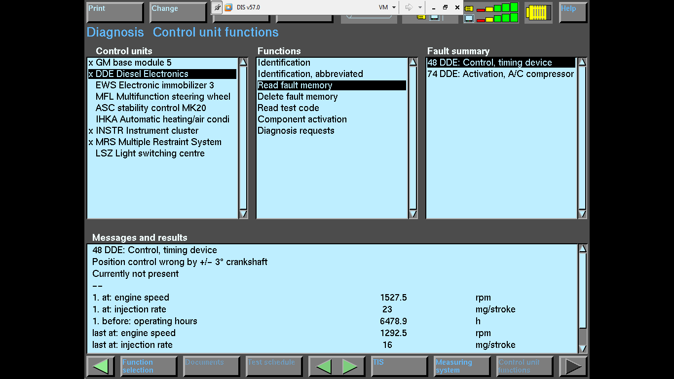

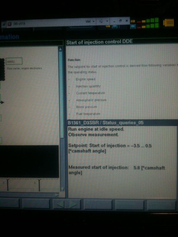

Bmw E46 320d 100kw. 98m
Sveiki, man meta klaida 48DDE: Control, timing device. Position control wrong by +/-3 crankshaft.
Dingineja trauka, kai issyla variklis. Reikia vel mechaniniu budu istatyneti degimo kampa? ir beje, kaip man ji taip tiksliai isstatyti? gal galima isstatyneti pajungus kompa?Nes isstatinejau neseniai, monometras rode lygiai tiek kiek turejo rodyti, gal siektiek grandine issitampiusi. dekui uz pagalba
