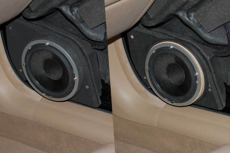

cia vienas labai neblogai pasidare su kampu:
angle2.jpg [ 39.48 KiB | Peržiūrėta 12627 kartus(ų) ]
angle.jpg [ 34.18 KiB | Peržiūrėta 12591 kartus(ų) ]

O prie ko tuos podiumus prisukti taip kad gerai laikytusi?
is nuotraukos matyti kad prisukta ant 3 varztu. tik vat neaisku i ka..
