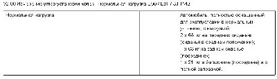

Arunas B rašė:
Virtualus svoriu pridejimas nera tikslus. Esu pats tai isbandes ant savi kailio. Jei daryt tai tik su svoriais. Reik kad butu pilnas bakas ir dar yra kraunami svoriai, ant priekiniu sedyniu ir galiniu, berods i bagazine taip pat. Svoriu svoriai priklauso nuo modelio.
apkrova pries suvedima.jpg [ 27.48 KiB | Peržiūrėta 5805 kartus(ų) ]
Gena
