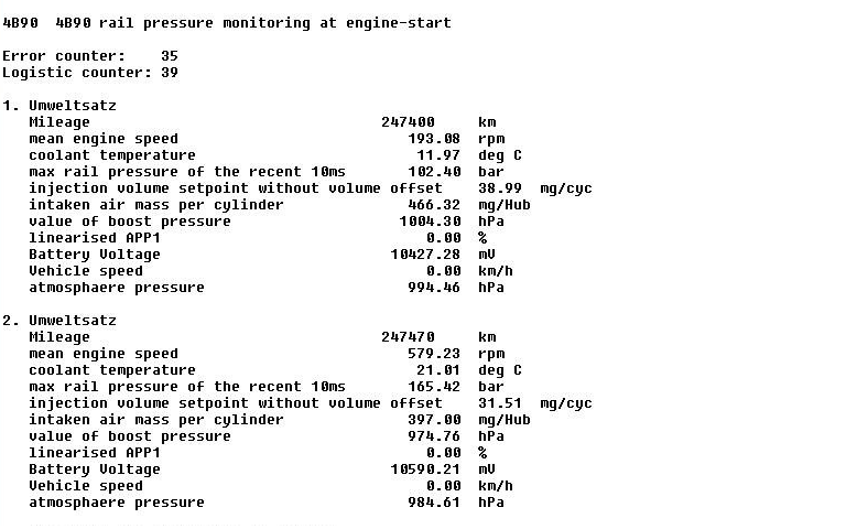

siandien vel diagnostika pasidariau ir ismeta kad kuro slegis 100, o veliau tik 160. tai kur bedos ieskoti, nes kiek skaiciau forume tai slegis kurimo metu turetu buti min 250. Masina sunkiai kuriasi kai buna pilnai atvesus ziema, karsta kuriasi puikiai. Vasara buvo gerai. praita ziema turejau bedu kaip ir sia ;). tai kas itakoja ta slegi? kuro siurblys po sedyne?
Dar idomu pasidare del akumuliatoriaus, kodel jo voltaza rodo tik 10? nors jis visiskai naujas, plius dar AGM.

Idomiai cia pas tave, o tu ant buksyro auto vedi, starteris ~580aps/min kaip ir neisuktu......ir dar su nusedusiu akumu 10,6V....

jis uzsikuria pats, bet tenka pasukti ilgiau starteriu, jei lauke atves dar labiau, jau tada gali ir nepavykt uzkurti.
StandartinėParašytas: 17 Gru 2014, 23:25
Antru atveju tai variklis dar siltas ~21*C ir jau nesiveda, o koki slegi magistralinio siurbliuko rodo?
Pirmiausiai issiaiskink kodel INPA rodo tokia maza akumo itampa tik 10.5V ir tas nerelias apsukas sukant starteriu ~580aps/min

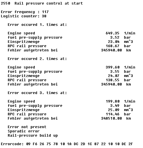

Mano panasi tik atvirkscia - nesiveda karstas, darbines temeperaturos variklis. M57D30 135kw.
Karsta kuriant reikdavo pasukti, dabar suk kiek nori - nesiveda. Atvesta - kuriasi vel :) Variklis traukia, dirba be priekaistu. Problema pasireiskia tik uzvedant karsta. Svelniai pagazavus kuro siurblys sukelia slegi nuo 350 bar ant laisvu iki 500 bar - itarimu lyg ir nekelia.
Klaida is INPOS:
error.jpg [ 82.79 KiB | Peržiūrėta 15532 kartus(ų) ]
Vieno purkstuko korekcija ~ +2,5, kiti neperlipa +/-1.
Pradziai bandysiu atlikti purkstuku leak-off testa. Aiskiai permazas slegis raile.
Jei kas turit kokiu minciu, naudingos patirties, pasidalinkit.

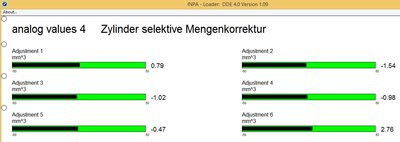

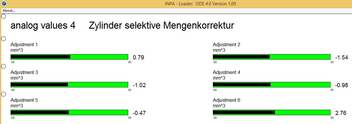

Laukia keitimas. Beje, tas purkstukas, kuris pasijungus INPA rode korekcija ~+2,5 yra 6-o cilindro, - isvadas darykit patys :)

Turiu ir aš šiek tiek problemu su saviškiu 150kw.
Praeita vasara ilgai sukdavo ir vis kazkokie garsai buvo, nu okey atrestauravo starteri kaip ir viskas okey.
Salta uzkurus visad ismeta melyno juodo dumo, taip pat niekaip nesusitvarkau su EGR, atjungus vaziuoja super greit reaguoja i gaza, pajungus vaziuoja bet veluoja i gaza bei kai pagauna ismeta nemazai juodo dumo.
Taigi kapstaus kapstaus ir niekaip neissikapstau, ar turėjot panasiu problemu?
Beje gal atsirastu forumietis kuris galetu pasijungti diagnostika paziuret purkstuku darba, atlikti leak off testa, manau susitartume del atlygio. Lauksiu PM, beje miestas Vilnius.
