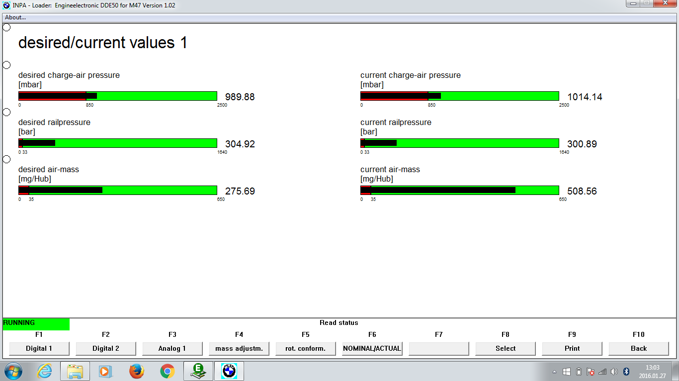

E46 320d 110kw pakeitus turbina pradejo netraukt nuvaziavau pasidariau diagnostika pasirodo kad turbina perpucia. Pasikeiciau turbinos valdyma viskas susitvarke. po keliu dienu jau nebetaip traukia pasijungiu kompa ir vel perpucia :) ar galejo taip greit tas reguliatorius nueit ?
Be pavadinimo2.png [ 53.19 KiB | Peržiūrėta 9586 kartus(ų) ]

o kaip del oro mases ? ji turetu but beveik 2 kartus didesne del tokia nezymaus perputimo ant laisvu apsuku ?

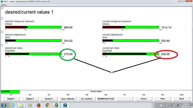

tadas320 rašė:
Oro mase cia perdidele pas tave (gal OSM grybauja, gal nepajunge, gal cipas pas tave??)
m47.jpg [ 39.87 KiB | Peržiūrėta 9551 kartus(ų) ]
Pagal ta tavo paveiksliuka, tai cia jokio perputimo nesimato, variklis dirba ant laisvos eigos, turba vos pucia(rodo didesni nei atmosferos slegi), raile slegis vos mazesnis nei praso DDE, su oro mase cilindrui-DDE praso 275 gauna vos nedvigubai daugiau (508)......
Pas mane po cipo pradejo rodyt panasiai kaip tavo ant laisvu, del traukos nesiskundziu....
m57.jpg [ 42.22 KiB | Peržiūrėta 9551 kartus(ų) ]
o turba pucia taip ir jokiu lagu ar klaidu nera...
