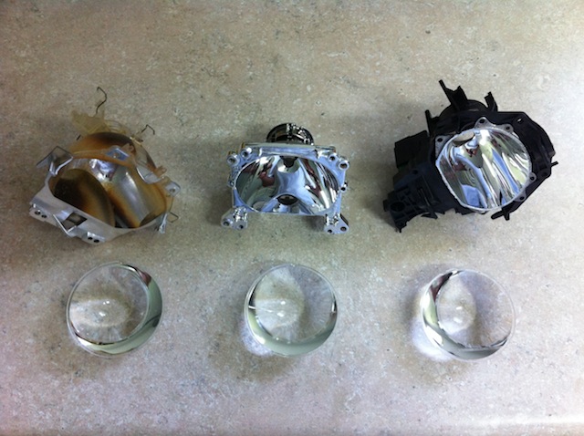

lesyje reflektorius mazas irgi ira jeigu ka ir nesvarbu ar lesis orginalus ar ne .....

Tai jau tikrai kad kolega nusvaigot :D Issiardyk fara xenon ir tada man pasakyk kad nera joje reflektoriaus [-X

na va imeciau foto ir kaip dar buna isdeges reflectorius :)
xenon.jpg [ 9.84 KiB | Peržiūrėta 9016 kartus(ų) ]
xenon1.jpg [ 105.35 KiB | Peržiūrėta 9016 kartus(ų) ]
