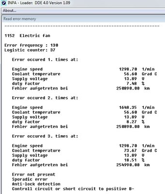

hmm,pas mane beda tokia: viskas buvo gerai su ventiliacija,paskutiniu metu kelis kartus buvo taip, kad dingdavo vejelis. klimoj keiti jo stipruma, temperatura visiskai nereaguoja, visai nepucia paskui kiek pavaziavus arba ilgiau pastovejus atsigauna,veikia viskas kuo puikiausiai. su inpa klaidu neradau, tie sildymo ir vedinimo bloko parametrai atrode normalus, tik fond blower voltage visa laika 5 V rodo. kas galetu but?
Failo aprašymas: variklio bloke meta tokia klaida?ar cia susije?
11.jpg [ 93.58 KiB | Peržiūrėta 9786 kartus(ų) ]

niekam neteko susidurt?
