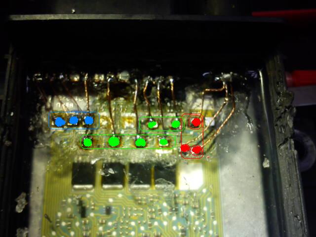

StandartinėParašytas: 23 Gru 2012, 12:27
2012.12.07
6
E46 330 XD
Ziureik ar ateina itampa i rele, atskiras kistukas i rele. Jis ateina nuo saugiklio 100a, kuris randasi uz pagrindinio saugikliu skydelio. jai itampa yra, reikia matuoti ar is reles iseina itampa atskirai i kiekviena zvake. Taisant rele pastebejau kad visi kontaktai buvo uzluze, tiesa paprasta akimi sunku iziureti. Cia padejo mikroskopas.
Raudonos aiksteles pliusinis kontaktas is saugiklio
Zali kontaktai i zvakes
Melyni turbut temperaturos daviklis ir i kompa. (jie plonesni)
Itmpa i rele pastovi , ar ijungtas degimas ar isjungtas.
Reles plokstes gali truputi skirtis.
