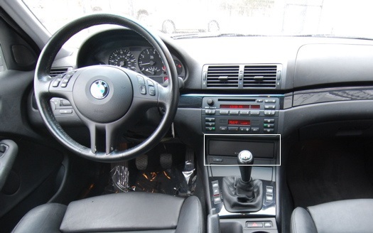

Dar klausimėlis bmwistams, esat gal kad montavę aftermarket magą čionais? Aš taip primečiau, kad turėtų tilpt, patį stalčiuką patrumpint, kad veiktų atidaryt/uždaryt, lankelį prisukt prie panelės ir prasitempt euro fiškę žemyn. Ką manot? Neperdaug į pievas? :)
Issiimk ta stalciuka ir pamatysi, kad jokiu sansu, ten neikisi nei iki puses aftermarketo.
