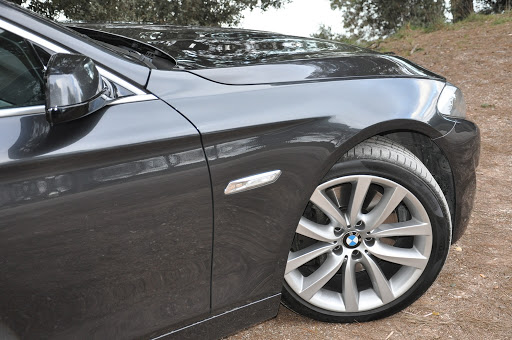

Sveiki, turiu BMW E46 330 xd 2004m. :) esu siuo metu ant jo uzsidejas style 44 r17, ieskodamas vasarai ratlankiu autopliuse uzmaciau naujo tipo style 331 R18 ratlankius, :o pardavejas teigia jog jie visi keturi vienodi po 8.00 plocio o et 42mm. Domejausi internete ir radau jog sie ratlankiai priskirti tik prie 5 ir 6 klases BMW F10 ir F12 modeliu :( . Ar jie tiktu ant mano automobilio? :?: , nes kiekvienam puslapi et intervalai nurodyti siam modeliui yra skirtingi.

http://felgenkatalog.auto-treff.com/ paziurek sitam saite, visi org ratai su ismatavimai. sitie ratai style 331 yra 8,5x19 ir 9,5x19 ir et33 priekis, et44 galas.
