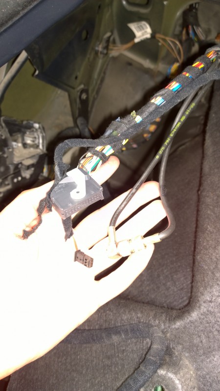

pora klausimu cia tokiu. siuo metu masinoj yra CD grotuvas, hifi garso aparatura ir cd changeris. Norint det didiji TV kaip minimum reikia ekrano ir navi bloko tik dabar klausimas ar pas mane esantis stiprintuvas tiks ar reikalingas dar kazkoks kitas garso blokas? ir kaip su radija, kiek ziurinejau jos irgi atskiras blokas yra? :) p.s. gal kas nujauciat nuo ko sitie laidai? palikti bagazinej, toj pusej kur visi blokai stovi, supakuoti orginaliai. tik idomu kas prie ju jungtis turetu :) p.p.s jei kas turit laidyna pardavimui i PM :)

Garso blokas reikalingas jame ir radija. Laidai tie berods vieni cd keitiklio kiti telefono bloko

Aaa va apie telefona nepagalvojau, greiciausiai jo ir bus :)
