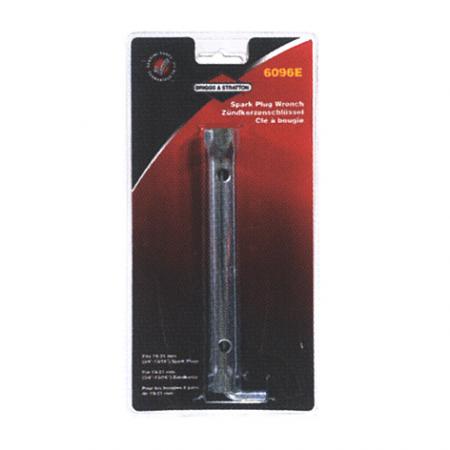

Be suspaudeju nepasikeisi tikrai, nes spyruokles eiga labai didele. As buvau pasiskolines juos. Suemiau kiek imanoma ir suverziau max. Ir tai buvo zaidimo atgal dedant, kol pagavau stoka. Tik nesugalvok atsukineti nesuspaustu ar silpnai suspaustu kaip kazkas minejo su dirzais, nes pasekemes gali buti liudnokos. Na o del to spec rakto tai as issprendziau problema nusipirkes senukuose 21 - 19 motociklini ilga toki rakta foto prisegu. Jo isoriniai kamprai briauniniai. Tai viena ranka laikai su replem, o kita suki su traskuciu (sesiakmpi) va ir viskas :) arba gali pirkti ilga galva 21mm ir virinti 27 kilpini rakta, bet mano variantas gaunasi pigesnis ir nereikia zaisti dar su virinimu.
Failo aprašymas: 21 - 19 mm raktas
00005072545550725455_z1.jpg [ 13.81 KiB | Peržiūrėta 30902 kartus(ų) ]
