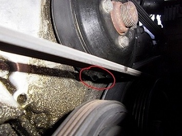

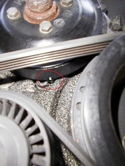

Nauja beda su beganciu antifrizu :/,pasikeite vieta t.y. bega is variklio priekio,nezinau kaip paaiskint imetu pora nuotrauku.Kiek ziurejau negaliu rasti is kurios vietos ten tie lasai atsiranda,gal kas turesit kokiu minciu?
IMGP1484.JPG [ 102.5 KiB | Peržiūrėta 10866 kartus(ų) ]
IMGP1480.JPG [ 108.34 KiB | Peržiūrėta 10866 kartus(ų) ]
