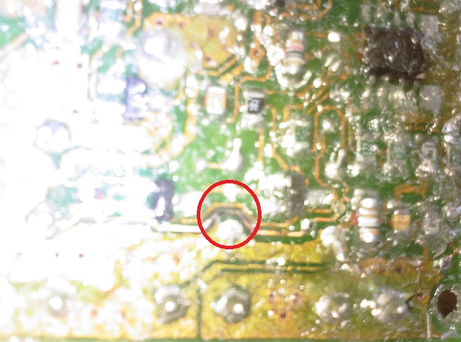

Taigi, kadangi taip ar taip neveikia ventiliatorius, nusprendziau isskrost ta dezute ir paziuret, kas ten negerai. Pasirodo jos ardymui derva praktiskai neturi jokios itakos, problema tik su kontaktais, jie ilieti i plasmasine dezutes dali, as juos tiesiog nutraukiau uzkises atsuktuva. Nors dabar kai jau zinau kaip ten viskas sudeta, manau, kad pavyktu kaitinant lituokliu istraukt tuos kontaktus is plasmase.
Prie esmes, prisegiau nuotrauka kurioj matosi gedimo pasekmes, t.y. nudeges vienas takelis, ji sujungus INPA neberodo klaidos, bet ventiliatorius vistiek nesisuka. Kai turetu suktis prigesineja skydelio apsvietimas, todel darau tokia isvada, kad kazkas ten trumpina, del to ir nudege takelis. Toliau mano elektronikos zinios baigiasi :D Kai neturesiu ka veikt, gal dar pazaisiu su multimetru, gal netycia pagausiu kur problema :)
