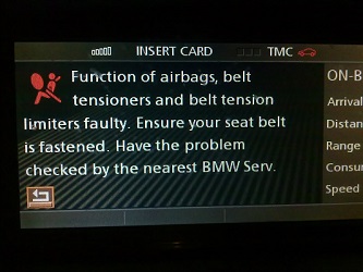

Buvau pries keleta dienu nuvykes pas elektriko del airbag buvo parejusios svartykles sutvarke niekas nedege iki tol kol nenuemiau klemos nuo akumo.Gali nuo klemos nuemimo uzsidegti klaidos?
20140830842.jpg [ 39.38 KiB | Peržiūrėta 10964 kartus(ų) ]
StandartinėParašytas: 31 Rgp 2014, 10:34
2008.12.16
1274
E36 2.5td 1995m
e61 2.5d 2004
smikis100
deivuksas rašė:
Pasikrauk akumuliatoriu. man buvo taip pat. Sia klaida ismeta kai akumuliatorius buna arti mirties. Kai pasikrausi reikia su inpa nuresetinti klaida.
