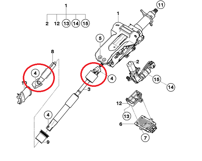

O vairolazdžio kryžmių laisvumas tikrintas?
Be pavadinimo.png [ 96.1 KiB | Peržiūrėta 11000 kartus(ų) ]

As irgi ilgai kankinausi su kalenimu vaire. Vieni "ekspertai" vos ne galva dejo uz kolonele, o finise buvo pakeista kryzme ir dingo visos bedos.

Kolonėlė kaip taisyklė arba bilda arba leidžia tepalą, kad vairas tabaluotųsi dėl jos nėra tekę dar susidurti.. :) Dauguma "ekspertų" net nepagalvoja apie kažkokias tai kryžmes.. Ne vienai mašinai yra buvę su jom problema. Galbūt ir autoriaus mašinai ta bėda. Nenustebčiau kad kolonėlės išėmimo metu butų sudaužę ten kryžmę, kur jungiasi vairolazdis su kolonėlės velenu. Užrudyja šlicai (išdrožos), tai kol ištraukia, uždaužo normaliai, nes patogiausia vieta kalt per kryžme.. Bet čia tik prielaida. Viskas priklauso nuo meistrų kompetencijos, kurie tikrino/išiminėjo/surinkinėjo

Sveiki. Skambijau i profiti serviza, sako kad tipo bmw e65 nesirestauruoja koloneles. Wtf? Man gi restauravo. Man iskart pasake kad gali buti beda tame "slieke".
Yra jum buve su tuom problemu? Jis keiciamas? Jeigu kryzmes ok, viskas ok, jau galvoju apie kitos koloneles pirkima jei tas sliekas nekeiciamas.

na ka, buvau eilini karta servize. Idejo kita kolonele, patikrino kryzmes, pakeite vairalazde i kita - tas pats :(
