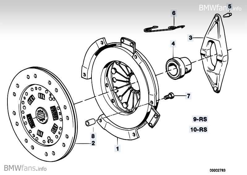

Tuckus rašė:
jei gesinant bilda, tai smagratis. cia jau taip yra su tais dvigubos mases smagraciais. ilgainiui jie visi barsketi pradeda. siaip jei labai baisiai nebilda tai nieko ir nedaryk. naujas apie 1500lt, deveto gero rasti beveik neimanoma, nes jie visi jau buna atgyvene savo. beje tinkamai sureguliavus voztuvus ir esant tvarkingai el sistemai variklis turi dirbti lygiai ir nieko nesigirdeti. tik gesinant barska ir jauciasi laisvumas visoje transmisijoje jungiant begius.
prikelsiu truputeli tema :)
Del bildesio kai uzgesini varikli ir kai dirba ant laisvu bilda, bet nuspaudus sankaba barskejimas dingsta-nebutinai kaltas smagratis! Dar kaltas gali buti toks plasmasinis kamstis detale Nr. 5. (nezinau kaip ji cia tiksliai pavadint) i kuri atsiriamia sankabos sakute.Kai ismini sankaba,sankabos cilindriukas spaudzia viena puse sakutes o kita puse prisispaudzia prie to plasmasiuko kuris yra dezes sone,kai jis nuluzta sakute atsiremia jau i deze,todel ismynus sankaba bildejimas dingsta nes sakute vistiek buna prispausta,o atleidus, sakute turetu liestis i ta plasmasiuka bet kadangi jis nuluzta,sakute lieciasi i dezes korpusa ir atsiranda bildejimas,vat. Jei neaiskai isdesciau ir kas turesit klausimu,prasom kreiptis i pm :) .
Mjc4M19w[1].png [ 49.65 KiB | Peržiūrėta 5265 kartus(ų) ]
Paskutinį kartą redagavo SNIPERX 23 Sau 2011, 13:10. Iš viso redaguota 1 kartą.

na as cia aprasiau varianta kai bilda is variklio ant laisvu o ismynus sankaba bildejimas dingsta :) o voztuvai ne bilda o caksi-kalena! sureguliuot voztuvus,tai nuvarai pas meistriuka ir tau sureguliuos,bet galiu pasakyt jeigu pas tave velenelis sudiles,tai reguliuok nereguliaves (o rimtas meistras delto net neapsiims reguliuot) vistiek tau jie kalens-cakses. Del voztuvu kalenimo kai velenelis sudiles tai arba jieskai gero,arba trauki veleneli lauk ir vezi restauruot ar i marijampole ar kaune,tiek.

Dekui, SNIPERX =D>
Isgelbejo nuo bereikalingu darbu ir betikslio informacijos ieskojimo :)
95' tds'o dezei:
Detalės kodas Detalės pavadinimas Kaina
21511223328 Originali BMW Detalė 3.36 LTL
