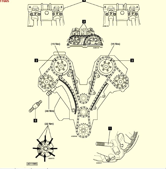

Problema/klausimas: ziurejau autodatoj,taciau ten tik y smagraty parodyta kaip kaisciuojasi,ir kazkurios galvos pirmo cil kumsteliai y virsu,taciau kaip kitos..? gal tiksliai zinot ir galit prasyt arba y pm jei nesunku :roll:

cia turetu buti: http://tis.bmwcats.com/document/repair/ ... 014/t1112/

oi ne,autodatoj nera tu mietku,o kur dave DMK nuoroda as ten blyn nesuprantu kam isvis tas yrankis reikalingas statant mietkas ir ten taipat nera parodyta kaip turi stovet veleneliai :(

o del bmw as ir nesiginciju,kaip minejau ne ant jusu galvos sitas rupestis,tiesiog paprasiau parodyt mietkas,o jus man yrodinejat kad neymanoma pastayt mietku be spec yrankiu,jei jus gudriausi,tai tebunie,tik parodykit mietkas,o as ir paziuresiu ar ymanoma ar ne,jeigu ne as taip ir parasysiu ir paglostysiu jusu savimeile jog sitoj butent vietoje jus buvote teisus =D>

na kaip nera kaip nera viskas yra nemoki autodatos skaityti
