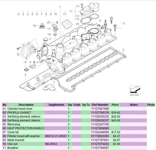

Ieškojau atsakymo, bet neradau arba kažkur pražiūrėjau.
Tai ar reikia keisti detalę Nr. 11 (breather) M57N2 variklyje?
Lyg esu kažkur girdėjęs, kad jį reikia keisti kas trečią tepalų keitimą, t.y. kas 90.000 km. Ar tiesa tai?
