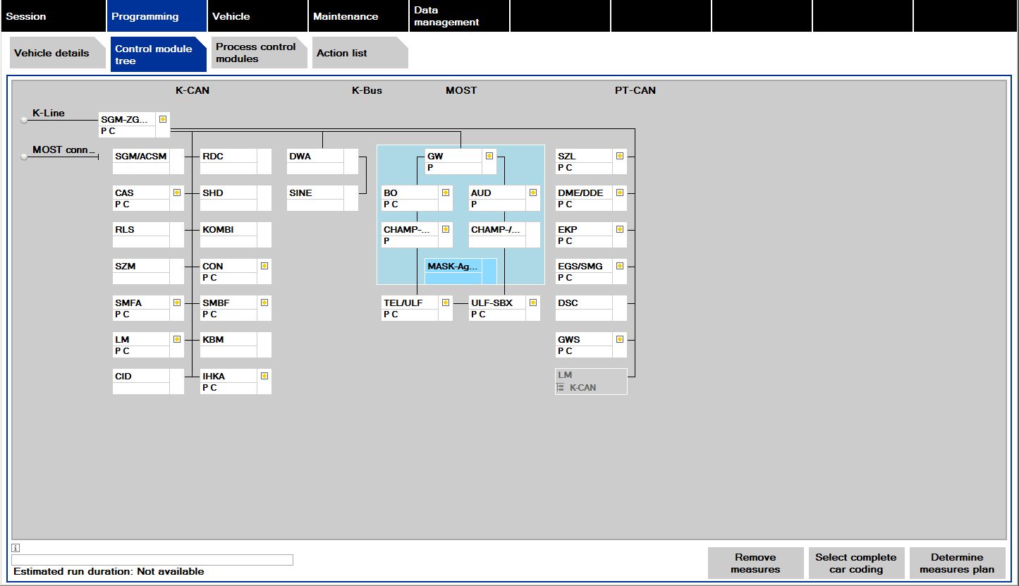

Su tuo paciu kabeliu naudotant ISTA prisijungti prie visų modulių pavyksta (komunikacijų schema iš ISTA prisegu).
Patarkite kur galų ieškoti? Ar gali būti, kad keitesi komunikacijos su CCC protokolas velesniu metu e60'uose? Lyg prie visu moduliu kurie pazymeti MOST su INPA nepavyksta prisijungti. Kabelis gal blogas? Iš principo prie tokio CCC eina prisijungti su Inpa/NCS?

Failo aprašymas: ISTA
VirtualBox_Win7_64_08_09_2021_13_23_02_crop.jpg [ 90.96 KiB | Peržiūrėta 9387 kartus(ų) ]
