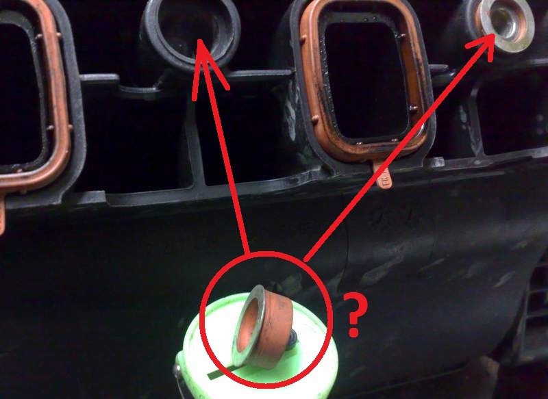

gal zinote kur galeciau as greit ta varsto oranzine ivore rasti pirkti… ? nes nusiemiau isiurbimo kolektoriu isoperuoti sklendes ir pasirodo dvieju is septyniu net nera visiskai. Ir lt nelabai randu akliu pirkti kur… Pagelbekit kas jeigu turit info :| i pm ar i bendra pokalbi...

Blogai ieškai, vadinas. Orginalą krastoje užsisakai ir turi. :)

ziurejau ten as bet man ryt jau reikia, nes masina isardyta stovi o ryt jau reikia vakare vaziuoti. Trukstu iki tikslo to oranzinio dalykelio ir 6 vnt akliu :mrgreen: stovi auto dbr be isiurbimo kolektoriaus… :oops:

dwdws rašė:
Pirma-nemanau, kad ju nebuvo, greiciausiai pametei nuimant kolektoriu, paieskok ant apsaugu ar variklio.
Antra-kam nuimineti kolektoriu neturint akliu ir dar vaziuoti reikia...
Beje ziurek kad jos nebutu paciame variklyje nukrite.

Na kazkaip pabijojau nes pas mane 303000 km nusipirkau su 300000 km man sviezi masina nieko apie ja nzn kas daryta kas ne tai.. is ebejaus nebelaukiau kol ateis nes uzsakes irgi esu. cia maziausia problema nes desiu tas pacias ka istraukiau tik isoperaves ten ir isukes ta varzta kaip priklauso pagal forumieciu rekomendacijas aprasytas anksciau. Svarbiausia man yra tas oranzinis ziedelis. Kaip nebuvo buvo, bet taip idomiai sutraiskyti jie toks vaizdas kad kazkada buvo imta ir kai uzsukinejo susiskersavo gal ir suspaude.. ar kazkas panasaus. #-o Na jeigu is forumiecio netures dar vienas sansas gal srote rasti… na nzn net ...
