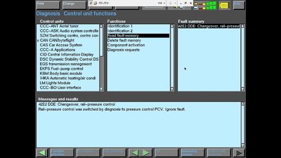

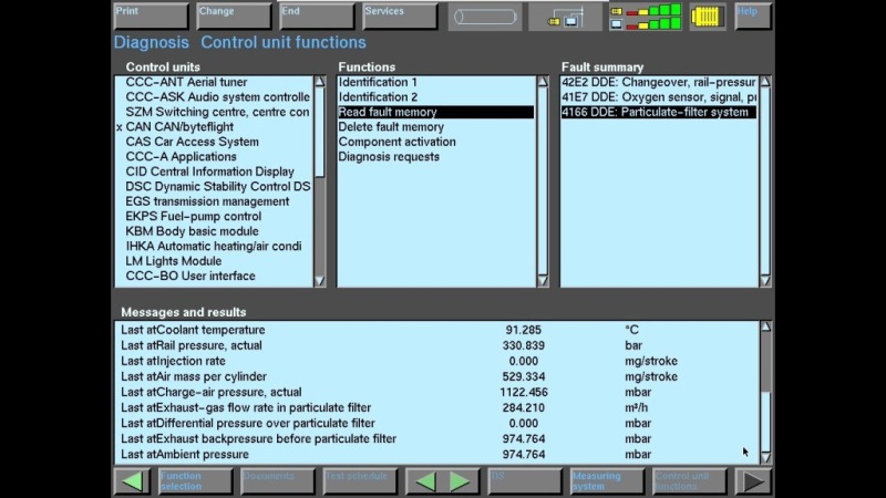

Sveiki. Stai kokia beda pas mane nutiko. Daznai isijungia regeneracija, paspaudu dugna vaziuojant imeta check, kartais net uzgesta auto, taciau isjungus degima ir vel meginant kurti viskas tvarkoje. Kaip suprantu viskas vyksta del dpf filtro(974mbar). Taipogi kuro sanaudos , pas mane jos mieste 12-13litru, kiek snekejau su asmenimis kurie vairuoja toki pati automobili sake telpa i 10litru. Kokios butu isvados? Operuoti ? beje gal zinot geru meistru tam darbui? :) dekui uz pagalba! :)

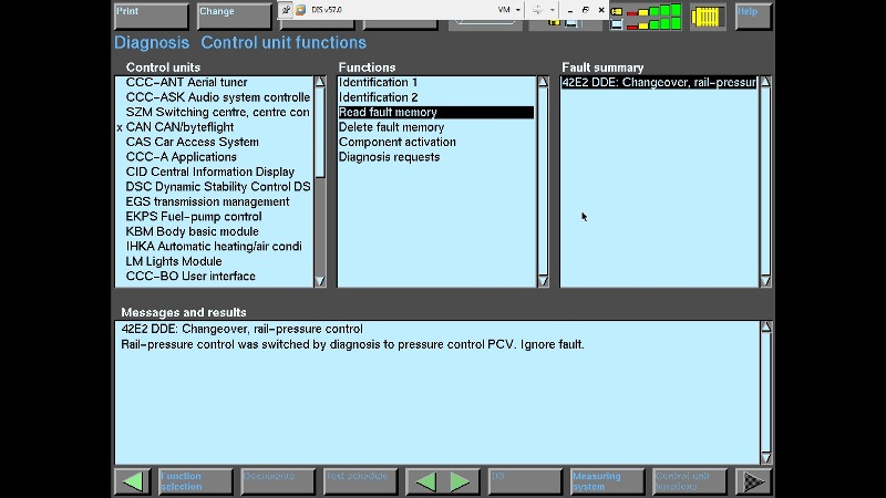

Sveiki. Stai kokia beda pas mane nutiko. Daznai isijungia regeneracija, paspaudu dugna vaziuojant imeta check, kartais net uzgesta auto, taciau isjungus degima ir vel meginant kurti viskas tvarkoje. Kaip suprantu viskas vyksta del dpf filtro(974mbar). Taipogi kuro sanaudos , pas mane jos mieste 12-13litru, kiek snekejau su asmenimis kurie vairuoja toki pati automobili sake telpa i 10litru. Kokios butu isvados? Operuoti ? beje gal zinot geru meistru tam darbui? :) dekui uz pagalba! :)Klaidos DDE bloke: Particulate filter system, oxygen sensor, changeover.

Pradek gal nuo oxygen sensor, o kas tas chageover?

va issamiau, bet pats realiai nelabai suprantu :) Kuro sanaudos mieste tai ziauriai padidejusios, dabar apie 15-16litru/100km raso ima
galutine.jpg [ 84.44 KiB | Peržiūrėta 9612 kartus(ų) ]

Lengviausias variantas isoperuot bet del kazko jis uzsikiso. Reik ieskot slieku. tu neparasei jokios info nei automobilio metu,nieko. Jei senesnis ir dpf didelis tai padeda plovimai jei mazasis tai kaip rase nelabai plovimas padeda. Jei nori patarimu tai ir pilna info duok.
P.s bandik priverstine regeneracija ar plovima ir ieskok del ko uzsikiso. Cia mano nuomone,galiu klist...

nepykit, uzmirsau ivardinti auto. E60 530d . 160kw. 2005metu. Plovimas nemanau kad pades :) kiek domejausi jog plovimai visgi padeda bet neilgam. Del regeneracijos nemanau jog ji jau ten pades, kadangi maksimalus mbar gali buti skaiciau 250 prie 4k apsuku, o mano siekia 950 jau prie 2700apsuku, manau kur kas lengviau butu ji cypuoti ir kartu isprogramuoti pdf :)

O jei tau sensorius tik rodo 950? Nes sugedes.... :) siaip gal ir klystu, reiktu pasidomet kas spaudima meruoja, ar atskiras ar tas pats oxygen.

Yra atskiras DPF priešslėgio daviklis.
