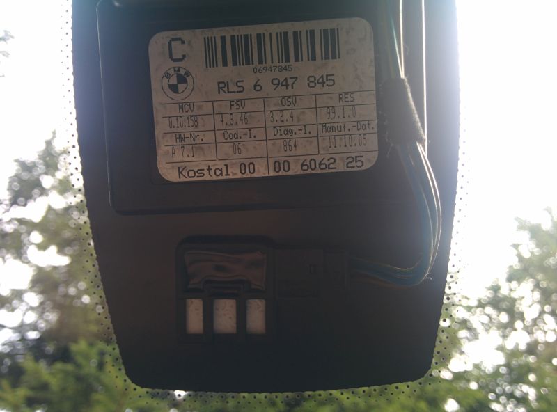

Pats sensorius yra, tai kaip dabar cia gali buti, kad pries stiklo keitima sios klaidos nebuvo, o dabar yra... Sis sensorius buna naujas keiciant stikla ar jis perklijuojamas nuo senojo?
Dar toks klausimas iskilo, foto yra tokia plastmasine dezute po lietaus davikliu, jinai persideda nuo senojo stiklo, nes matau, kad ant jos atspausdinti auto pagaminimo metai.

arba priklijavo, perklijuojant dazniausiai nebeveikia... jei jau nera nauja turi det, jis ten buna jau kad priliptu kaip priklauso arba turi su juo but iskarto. arba siaip daviklis papuole blogas, kas tau db pasakys?

Su stiklu niekas rūko daviklio nedės tau, turi nėra tokios sąvokos. Perki atskirai, prie stiklo jis nepriklauso. Gražiai klijuoja tą patį, jis labai teisingai atsilupa truputėlį su fenu pašildžius. Jei per jėgą lupo, tai gali būti, kad ir neveiks dabar. Ten jautrus daiktas. Ištrint klaidą pabandyk, ar atsinaujins ?

1) ta plastmasinė dėžutė ir yra lietaus/šviesos sensorius. tai elektronikos detalė. o tai kas yra ant stiklo - realiai yra vadinama sensoriaus laikikliu, nesvarbu, kad jis su diodais. tiesiog mes visi įpratę vadinti sensorium ir tiek :)
2) gamintojas oficialiai deklaruoja, kad drėgmės daviklis yra vienkartinis. ir jį reikia keisti nauju, keičiant stiklą. bet 95% perklijuoja seną. vieniems pasiseka, kitiems klaidas meta.

As keleta visaip bandziau nulupti srote, nei vienas neveike po nulupimo. Idejau nauja ir pamirsau.

Skambinausi firmelei, kuri keite stikla, sake perklijavo davikli nuo senojo stiklo. Sakau jiems o tai ko neuzsakete, nepasiulete stiklo jau su nauju rasojimo davikliu - sako tokiu nera... Tai atklijavau as ta davikli, vizualiai kaip ir viskas su juo tvarkoje, pagooglines radau foto, kad buna atluzineja tie kontaktai per jega ji plesiant, bet pas mane viskas OK su jais. Nezinau kaip turi buti is tikruju, bet darau prielaida kad vienas is kontaktu (prikeltas) turi liestis su stiklu, tie kas keite stikla uzklijavo antra sluoksni lipnios dvipuses juosteles ir pas mane tas kontaktas itariu neliete stiklo. Nugramdziau dabar visus klijus, bandysiu perklijuoti, gal atsigaus [-o<

Kontaktus švelniai su spiritu nuvalyk, o lipniankę tą klijuok tik ant žalios platos tos. Su stiklu niekada dar nemačiau, kad būtų. Perki atskirai ir jų nėra kitokių tik OEM arba šrotas. OEM kaina neadekvati prekei. Šrote irgi loterija didelė, kaip Darius rašė.

Daviklio perklijavimas deja jo "neprikele"... Nei viena is auksciau isvardintu 3 firmeliu naujais siais davikliais neprekiauja. Kadangi kondicionieriaus auto rezimu praktiskai nesinaudoju, matyt teks susitaikyti su neveikianciu siuo davikliu.

Kazkaip pasiseke savo provincijoje rasti deveta rasojimo davikli, pardavejas kruopsciai ispjove nuo stiklo su skutimosi peiliuku, pajungiau, klaida dingo :D Daviklis kainavo 10 Eur.
