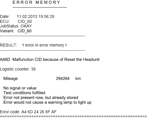

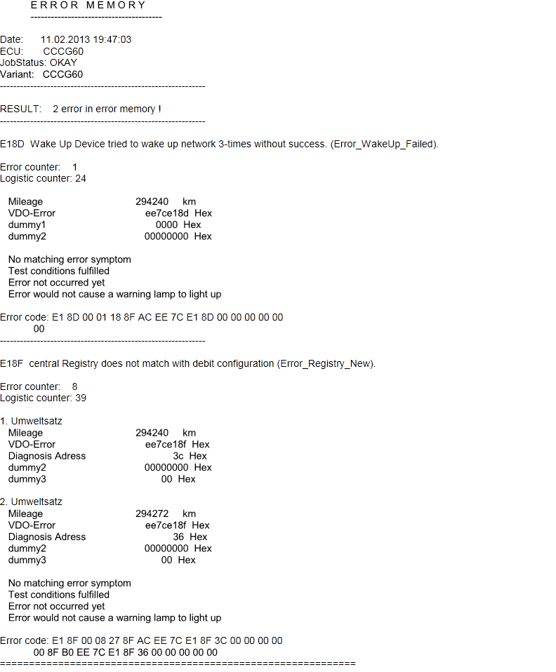

Tiesa, pamiršau paminėti, kad viskas prasidėjo nuo to, kad bluetooth'as pradėjo streikuoti (kartais prisijungia tel., o kartais ir ne). Spėju čia viskas susiję. Šiandien nuskaičiau klaidas su INPA, radau MOST/GW 2 klaidas ir CID bloke vieną, bet panašu, kad pastaroji atsirado po to, kai nuresetinau kelis kartus CCC.
Išrynus klaidas viskas veikė ~ gerą pusvalandį, netgi bluetooth'as, po to same shit. Savaitgalį lupsiu lauk MULF2 bloką ir jei jis kaltas, ieškosiuo ir dėsiu kitą. To be continued...
Failo aprašymas: MOST/GW
MOST_GW.png [ 76.12 KiB | Peržiūrėta 8164 kartus(ų) ]
Failo aprašymas: CID
CID.png [ 20.82 KiB | Peržiūrėta 8164 kartus(ų) ]
