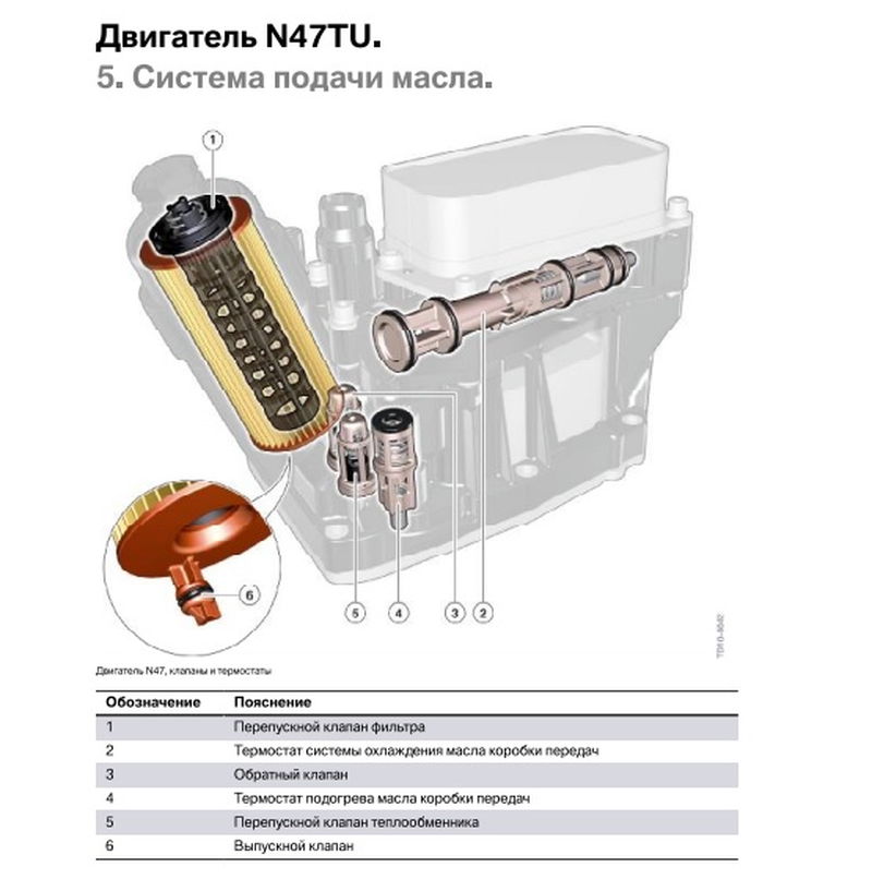

gal kam prireiks ....N47TU automatines dezes termostatai sukisti prie tepalo filtro modulio
N47TU.jpg [ 59.08 KiB | Peržiūrėta 10390 kartus(ų) ]
N47TU_1.jpg [ 77.66 KiB | Peržiūrėta 10390 kartus(ų) ]
