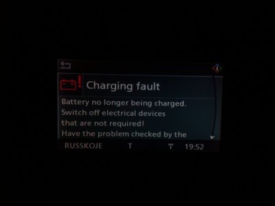

2013.10.14
29
e60
sveiki , gal kas susiduret su charging fault beda? zodziu gal pries menesi uzkurus masina ismete sita klaida , bet klaida pati po 1 min dingo.
Siandien ryte uzkurus masina vel atsirado sita klaida , bet dingo tik kaip uzgesinau masina. ant vakaro isvazinejant vel atsirado charging fault klaida , bet deja ir uzgesinus ir vel uzkurus ji nedingo. pasivazinejus 30 min sustojau uzgesinau , bandant kurti masina nesikuria per silpnas akumas. palaukiau 2 min tik truputi pasukus starteri masina iskart uzsivede ir jokiu charging fault klaidu nemeto.
Akumas pirkitas gal pries pusmeti
3228c664aa15d468e6a88eada215f540739.JPG [ 8.25 KiB | Peržiūrėta 18923 kartus(ų) ]
Kame gali buti beda? generatorius? ibs?
