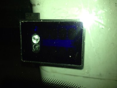

tas už 80eurų aišku kad ne soliarinis,ten paprastas aišku kitaiskas bet kad nemažai firmų tuos kitaiskus deda.
Matau PusėKrokodilo nesi susidūres su savo srities specialistais,įmanoma ten padaryti kad burbūlų nebūtų,aišku nevisada iš pirmo karto pavyksta,va pvz daviklis užklijuotas ant stiklo kuriame net nėra vietos davikliui,ten kur taškiukai matosi tai įmušimai nuo akmenukų nes tai buvo daroma ant seno stiklo

deje nedirbau aš ekspertuose kažką tu čia maišai,patvirtinu aš tik faktą kad galimą davikly uždėti gražiai,ir čia nešūdeliavimas o tvarkingas daviklio uždėjimas,prie ko čia puse dienos?tam kartais ne 5 min nereikia, jai kažkas to nemoka tai nereiškia kad ir kiti to nepadarys,visada reikia tobulėt o ne stovėt vietoi ir sakyt kad tai neimanoma.

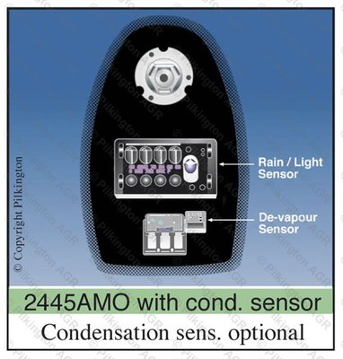

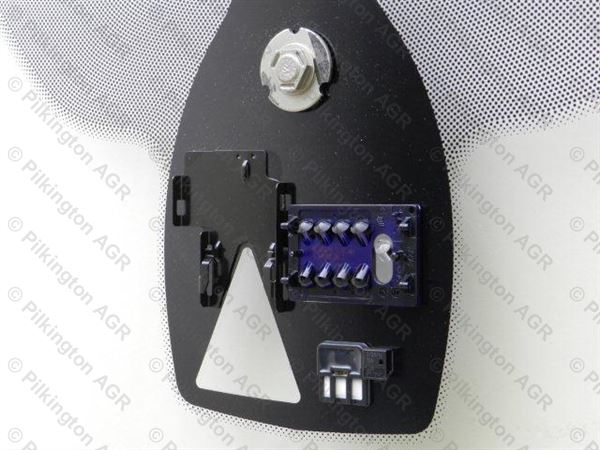

prikabinu Pilkington nuotraukėles ir trumpai apibūdinu:
pas E60/61 yra trijų tipų davikliai:
1) 2003 - 2007/03 - senesnio tipo lietaus/šviesų daviklis + salono "drėgmės" daviklis (čia opcija, jis nevisuomet ten būna)
lietaus/šviesų daviklis prie stiklo klijuojamas specialia skaidria dvipuse lipnia juosta (prieš tai papurškus atitinkamu aktyvatoriumi).
svarbiausia, kad neliktų oro burbuliukų, nes sumažėja daviklio jautrumas.
daugeliu atveju tai atliekama gamykliškai, bet netgi rimti gamintojai gamina versijas tik su šilkografija ant stiklo, o daviklį palieka priklijuoti meistrui bekeičiant stiklą.
tokiu atveju perklijuojamas nuo seno stiklo ir jis veikia be jokių problemų (esmė meistro įgudime).
visgi, 99% geru gamintojų stiklų jau ateina su davikliais.
iš Kinijos vežami su vieta davikliui (taip pigiau).
salono drėgmės daviklis (realiai, vienkartinis) klijuojamas paprasta dvipuse lipnia juosta prie šilkografijos ir jo iš lauko nesimato.
2) 2007/03 - 2010 - naujesnio tipo daviklis (apvalus).
gamintojai parduoda stiklą su metaliniu tvirtinimu ant stiklo.
keičiant stiklą dažniausiai naudojamas senas daviklis.
klijuojamas specialiu geliu.
3) trečias tipas, tai iš esmės pirmo tipo daviklis, bet papildomai su LDW (lane departure warning) kameros davikliu.
