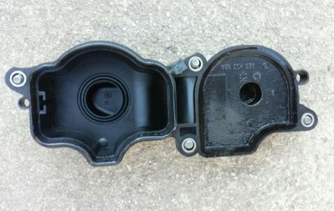

Isardziau, pravaliau, patikrinau ir sudejau atgal. :)
Taip atrodo m57n2 170kw nuimto separatoriaus vidus. T.y. nieko ten nera. Tik membrana kuria galima nuimti ir nenusukus pacio membranos laikyklio, nuimant tik jos dangteli. Tikrinau paprastai, ant membranos dangtelio uzmauni slangute ir pabandai papust patraukt, pratekejimas yra membranai kaput. Tai galima premilinariai patikrint tik nuemus variklio dangti.

Darenasp rašė:
Taip atrodo m57n2 170kw nuimto separatoriaus vidus. T.y. nieko ten nera. Tik membrana kuria galima nuimti ir nenusukus pacio membranos laikyklio, nuimant tik jos dangteli. Tikrinasi paprastai, ant membranos dangtelio uzmauni slangute ir pabandai papust patraukt, pratekejimas yra membranai kaput. Tai galima patikrint tik nuemus variklio dangti. Siaip info.
Putinedamas nepatirkinsi voztuvo stovio kuris uzdaro anga turbai lupant ora kai ji isisukineja po polnoi. Reik vistiek isismti ir vizualiai patikrinti.
