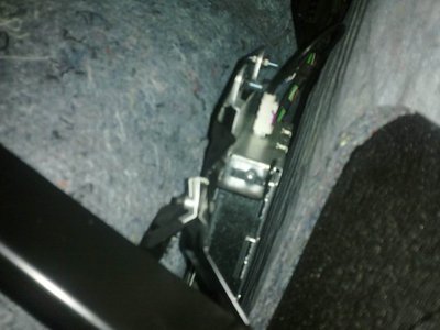

2013.10.18
E60 BMW 523i
2006
Arunas B rašė:
Nejuokink su tuo plug n play. Apakritai dinavin i krumus jau ofisialus atstovai nepardavineja ju daugiau nes gamintojas ragus uzstate visiems nenori spresti su juo susijuaiu problemu. Siai dienai manau idealiausias varijantas mulf2 high
Pora puslapiu sitoje temoje atgal klausiau ar kas zino kokia detale stovi pas mane bagazineje netoli tos vietos kur stiprintuvas turi buti.
Pagooglinau ta mulf2 high ir ismete nuotraukas kuriose vaizdas panasus i butent ta mano rodoma detale. Turbut klystu... Kaip ten bebetu Arunai gal zinai kas cia per detale?
no_2.jpg [ 44.5 KiB | Peržiūrėta 8559 kartus(ų) ]
StandartinėParašytas: 18 Gru 2013, 21:10
2013.02.15
107
1743
fulioras rašė:
Panasu i ulf bloka, tu arba ji atsisuk ir paziurek arba pabandyk su telefu etikete nufotkint uzkises ranka. Mulf2 netaip atrodo. Beje pagal vin paziurek kokia koplektacija.

StandartinėParašytas: 18 Gru 2013, 21:49
8331
mulf2 high pas e60 stovi salia pdc po zapaske.
