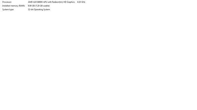

Čia tarp kitko.. Rusų forume (kompiuteristų kažkoks) jau seniai yra pasakyta, kaip pasidaryti, kad tarkim 8 ramų VISUS IR REALIAI matytų Win x86 OS. Ir sukasi stipriai.
win x86.jpg [ 25.62 KiB | Peržiūrėta 8396 kartus(ų) ]

PusėKrokodilo rašė:
Atmintis čia visai ne prie ko, o matymas ir panaudojimas yra du skirtingi dalykai. Tai tas pats, kad į palmes žiūrėtum per televizorių, o kitu atveju pats po jom gulėtum.

Aš ir sakau, kad ne prie ko. Tiesiog ir mato ir naudoja. Su inteliniais procais nesigauna, su AMD viskas gerai. Aš ne iš lempos buriu. Ką skaitau tą ir perduodu. Be to su AIDA64 gali gali pasižiūrėti. Dirba visi ramai ant 32 bitų.
