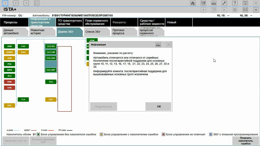

StandartinėParašytas: 18 Bir 2017, 21:07
ISTA ko gero sulygina esama DDE softo kontroline suma su originaliu ir jei aptinka neatikimus (po kastravimo-cipavimo), meta ispejima....
Nei cia ista, nei dar kazkas prieko, cia dde6 niuansai. Galima sita sutvarkyt, bet mazai kas i tai kreipia demesi.
