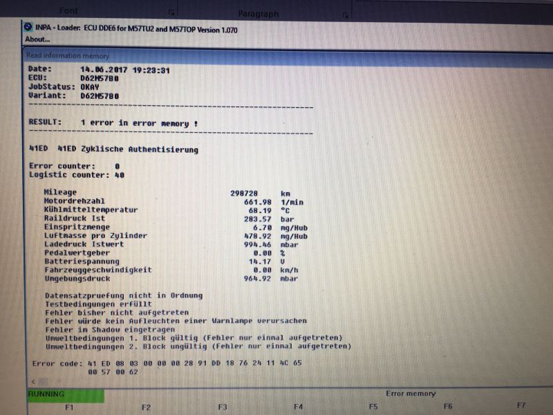

Cia taip ir turi buti po variklio cipavimo? Cia ant laisvu apsuku.
Inpa 1.jpg [ 52.47 KiB | Peržiūrėta 9931 kartus(ų) ]

Lamos nu, begt nuo tokiu cipuotoju. Neskiria kur kuri lentele. Klaidos del MAF yra?
Galima spet - pagalvojo, kad cia egr ir kad uzdaryt, tai uzmaksino visa pagal didziausia reiksme.
Dabar pilna cipsu, kurie neturi zalio supratimo, ka daro ir kaip. Svarbu kaina 50 eu, tai eile uz vartu, o paskui kai pradedi tokias taisyt, tai neina nieko suprast, nes nei klaidu, nei parametru nematai.

bebr rašė:
Cipavo labai gerai visiems zinoma kontora, kol kas dar nerasau kas... Jokiu klaidu DDE nera. Tai taip neturi buti ir man jau vaziuoti pas juos atgal?

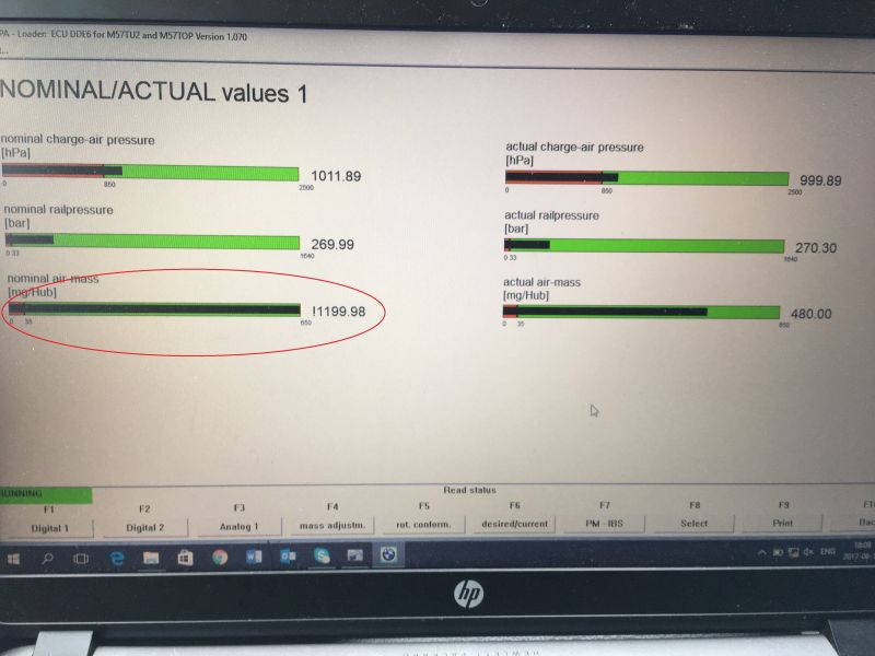

BMWprekeivis rašė:
Yra tik DDE Information memory, nutrinus vel atsiranda. Pries cipavima situ dalyku nebuvo!
DDE.jpg [ 78.76 KiB | Peržiūrėta 9918 kartus(ų) ]

del cipavimo ir yra ;]

O tamstai kartais ne Start line cipavo.Nes man lygiai taip pat inpa rodo po ju perprogravimo. Klausimas. cia taip visuomet turi buti ar cia chaltura.

arvidas rašė:
Butent sitie ir dare, jau buvau pas juos nuvaziaves, pasake, ko tu cia "slieku ieskai", taip ir turi buti...

ta klaida nieko blogo nereiskia, ir ji buna 99% po remapo. Nesu tikras ar per tool32 negalima jos istrint. Jei labai idomu, galiu pasigilinti daugiau.

butent, kad ta klaida itakos neturi. Ji sedi tik istorijoj, tai cia ja trint nebent tik del vaizdo.
