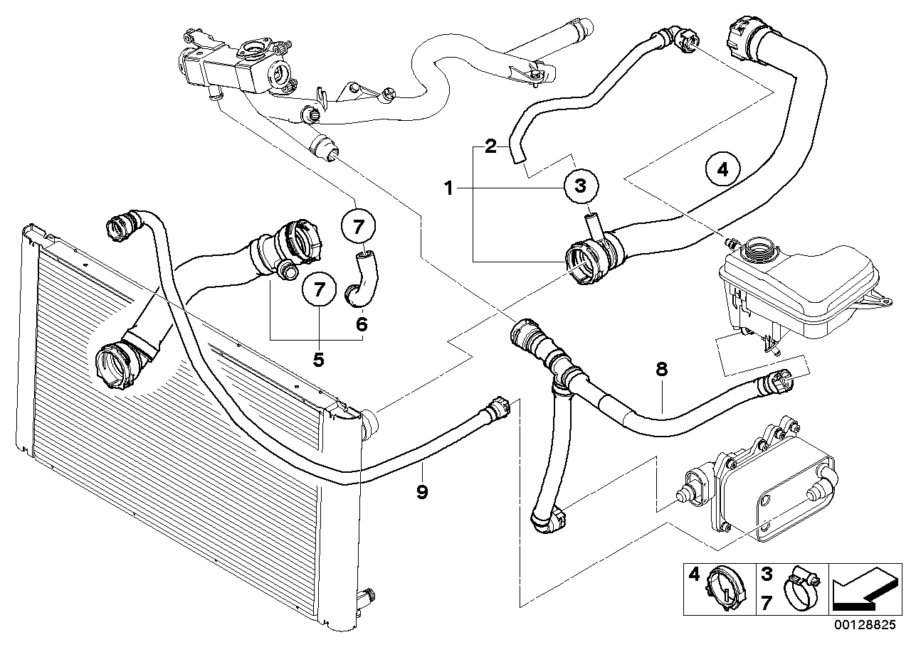

Ar yra kazkoks stebuklingas budas patikrinti leidzia ausinimo skysti ta vandens pompa ar ne? Pas mane po truputi dingsta ausinimo skystis, slapias buna pagrindinis dirzas, ir aptaskyti vamzdziai palei dirza. Labiausiai buvo apvarvejes vamzdis Nr. 5, ji nuemes radau, kad virsutiniame antgalyje buvo trukes guminis ziedelis, pakeiciau ta slanga tikedamasis, kad problema isspresta, bet #-o ... nieko nepasikeite, vistiek viskas uztaskyta. Buvau nuemes dirza, pompos skyvas tikrai stipriai i sonus nejuda, kazkaip nesinori i bala ismesti 300 Lt pompai jei problema ne joje.

Man prieš pusantrų metų buvo pompa kalta.
Man pavasarį buvo panašej tai pompai baiginejosi. Pasikeičiau nauja ir problema išsisprendė

Problema, kai lauke zemesne temp. -5c, per nakti prilasa apie 100g. antifrizo. Vizualiai ant pacio variklio nesimato.
Gal yra kokia dar viena bmw "liga"? Itariu per vandens pompos asele?
Suprantu, kad cia speliojimas, bet anus kazkas dazno - kur iskart ziureti?

Žarnų sujungime yra toks guminis žiedelis, kalbu apie greitus sujungimus. Kur tokia plieninė vielutė spragteli ir užsifiksuoja. Tai va dažnai būna tas guminis žiedelis "pavargęs". Visus beveik pasikeičiau. Gali būti, kad laša, kada atvėsta per juos - sujungimus.. Kad karštas - išsiplėčia ir nesimato.

Neciupinejau as E60 pompos, bet nuo senu laiku visuose pompu korpusuose budavo technologine anga, jei pompos guolis prie pabaigos, tai ismaldavo "salnika", kad iskart "neisplautu" guolio, skystis isbegdavo per ta technologine anga-tai zenklas, kad jau laikas keisti pompa,
gali dar leisti per trisakio tarpine (kur ant galvos stovi), ant saltos buna slapias karteris ir pats tepalo lygio daviklis (ryte visada rekia , kad tepalo lygis mazas)
http://www.realoem.com/bmw/showparts.do ... 35&lang=ru
keiciau trisaki, nes buvo sulauzytas korpuso sieneles kur dedasi tarpine...

Na po nakties gal paaiskes, aisku jauciu nelauko garaze nesimatys...
informuosiu kur myzo.
EDIT: Leido vienas guminis ziedelis, siuo metu keiciamas rytoj bus aisku ar tikrai jis.

Tai Dariau žiedelis visgi. Išgaudyk juos visus, ne kažką ten kainuoja. Yra pagal žiedelio storį ir diametrą, kad ir eolte. Raudonus tokius pirkau, kokybiški.

Tai prie termostato abu pakeisti, toliau ziuresim, dar kazkus myztels - keisim visus.
