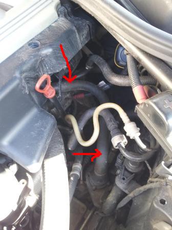

nz ar i sita tema rasau, bet nepykit, neradau tinkamos o naujos kurti nenorejau :)
turiu tokia bedele, kad kai vaziuoju ir pradedu staigiai stabdyti, pradeda sokineti apsukos (labai retai bet pasitaiko kad ir uzgesta). Nera cia pastoviai bet karts nuo karto buna. Ir dar kai stoviu ant laisvo, apsuku rodykle nezymiai vazineja (keli mm) ir variklis tarsi taip lengvai pulsuoja. atsidares kapota per ta pulsavima pamaciau akd slangute purtosi analogiskai. Pridedu foto, gal galit pakomentuot kas per slangute cia yra? :) technikoj esu zalias iskart prisipazystu :)
