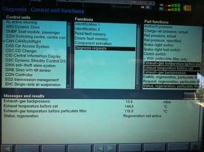

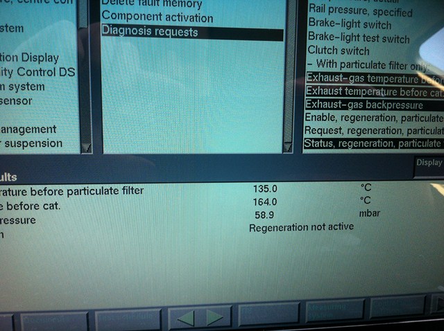

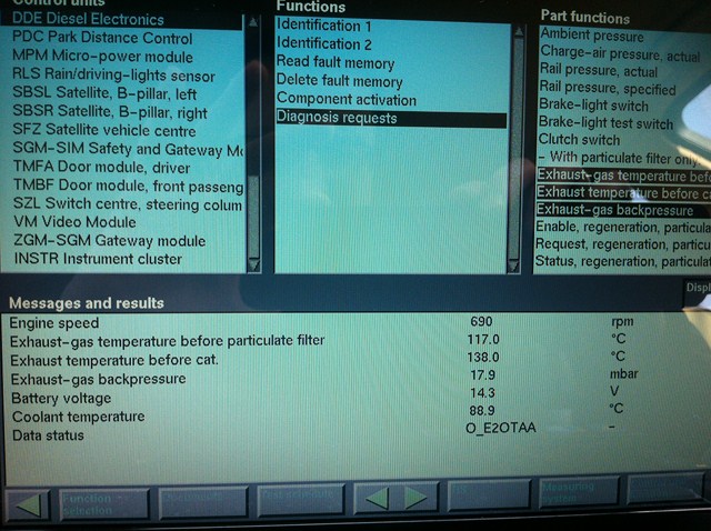

Su INPA jau radau Particel filter klaida- siaip ji issitryne.Vazineju mieste daugiausiai tai zinau, kad tai DPF ne i nauda.Gal dar ne velu :) pradejau dometis kas kur kaip kada tikiuosi forumieciu pagalbos:
Su DIS radau kazka apie DPF:
Bandziau ten nuskaityt DPF tai meta klaidas ir toliau nieko negalejau pasiziuret.
PASKUTINE FOTO KUR YRA 58 Mbar MAN ATRODO AS BUVAU UZGAZAVES O PRIES TAI ANT LAISVU APSUKU :13.9..14.9Mbar

pas mane ant laisvu sukiu rodo ismetimo pasipriesinima tik 4 mbar... Pas tave beveik 14mbar o kitoj foto 59... idomu tik prie kokiu sukiu
Dabar tik neprisimenu, vienam auto kiek rode kai variklio nejo net uzvesti :D berods sukant starteriu rode apie 80 mbar jei gerai pamenu

EZH rašė:
Sukius man atrodo laikiau 2500..3000 nelabai sekasi su DIS dirbt labai jau ten interfeisas klaidingas.
Siaip vaziuojant greitkeliu atsiranda duslus garsas tai reiskia regeneracija pas mane isijungia taciau ar tai bepadeda tai neaisku.
O kokiam teste rodo suodziu kieki mg ? esu mates kazkur paveiksliuka- jis kaip ir is INPA programos
nu ka skaitau tema nuo pirmo puslapio.
Ir nerandu kur DIS`e yra info placiau apie DPF kiek liko ? kada paskutini karta daryta regeneracija ir uz kiek km ji bus vel.
bandziau ieit kazkur funkcijas tai kreipaintis i DPF ismeta klaidas...neaisku del ko cia taip.

matai, pas tave gal ir startuoja regeneracija, bet ar atliekama iki galo tai klausimas.. Siaip tai aktyvuok ja su kompu ir prealek greitkelyje...

Ismok su disu dirbt. Ten yra spec testas dpf. o jei be spec testo tai jis testuojamas prie tuscuios eigos, 2000 rpm ir 4000rpm. max leistini parodymai atitinkamai 65mbar, 150mbar, 250mbar.
