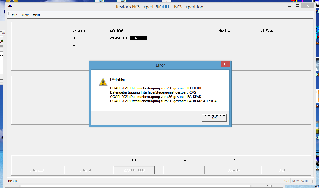

kodel ismeta errora?
ncs error reading vin 20150712 after reading VIN.png [ 51.1 KiB | Peržiūrėta 12609 kartus(ų) ]

Latency?

ta prasme?

samas rašė:
ta prasme?
USB porto nustatymuose latency turi būti 1.

com1 ir yra

Skaityk dar karta, kas parasyta.
