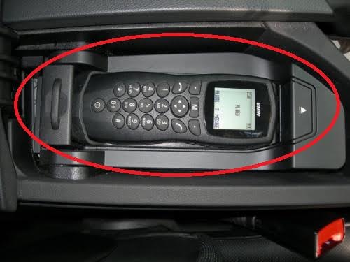

Sveiki, gal kas turite parduoti telefono nereikia
rodyklė.jpg [ 20.19 KiB | Peržiūrėta 6973 kartus(ų) ]
StandartinėParašytas: 06 Kov 2016, 14:43
2012.08.13
32
552
G12 740li 17' + chp
F07 530D 12'
F10 525D 11' + chp Ex
F30 328i 13' Ex
E60 535D 05 + chp Ex
B6 2,0TDI + chp Ex
kaip ta dalis issiema ?
