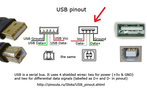

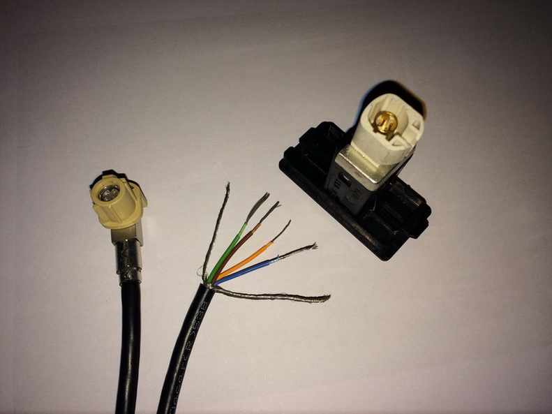

Gal galite padėti išspręsti USB laido kontaktų reikšmių nustatymą ir pajungimą?
Turiu sugadintą CIC USB laidą, t.y. kištukas į CIC su laidu, o kitas galas buvo nukirptas (foto Nr. 1). Turiu USB kištuką.
Noriu sujungtį juos. Internete ieškojau kontaktų reikšmių, bet nieko doro neradau. Gal kas galėtų pagelbėti ir nurodyti, kaip pajungti ar bent nurodyti laidų reikšmes. Kažkur pagal CIC schemą išskaičiau: Mėlynas - Gnd, Žalias - +VCC, Rudas - Data+, Oranžinis - Data-)?
Gal kas gali patikslinti ir/ar patvirtinti šiuos duomenis? Žinočiau tikslias reikšmes, išgaudyčiau kontaktų pajungimą, pagal įprastas USB kištuko reikšmes (foto Nr. 2).
Tikiuosi, kas nors pagelbės. Ačiū.

Forkis rašė:
as ir panasiai buriau parsisiuntes ne toki, tai zodziu + - susirask su testeriu ant mago(vienas pries kita jie), o vidurinius turesi bandyt :D sako kad usb data neturi skirtumo, kiti sako kad neveiks... kazkaip nepagalvojau susirasyt kaip sujungiau, bet veikia...

nu tai jei testeriu moki naudotis ir atskiri +- tai kame bedos? pasijunk ta gala i cic veikianti, surask kur ground, kur +5, tai va ground jungi prie groound pagal ta schema savo duota, +5 prie vcc o kitus du speji. neekperimentuok su lb brangiu flesu. nors mano tas laidas buvo smaisytas kai gavau, nieko nepadare blogo pajungus. beto cia is usb negros, tik galesi import export muzika daryti
edit:
jei ten nuotrauka tavo, tai tu skydeli turi, viena gala turi, tai imi testeri ir skambini laidus, laidas pinu nekeicia, pasiziuri kuris pinas eina i kuri laideli, analogiskai ir i jungtuka taip. o tavo ta schema gera, sonuose maitinimas, vidury data

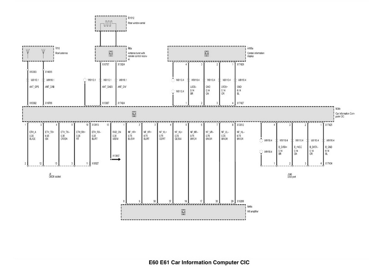

Forkis rašė:
Gal kam kada prireiks šios info, tai laidų reikšmės sekančios:
Žalia VCC+ (5V)
Mėlynas Ground
Rudas Data+
Oranžinis Data-
Prisegu rastą CIC schemą.

o nesiaiskinai toj apvalioj fiskutej kuris pinas yra pirmas antras ir t.t? mano gautas laidas turejo kitas spalvas tai turejau burt nes taip ir neatkasiau kuris pinas yra kuris. ir is kur gavai wds su cic schema?
WDS su CIC schema radau kažkur internete. USB kištukų reikšmę (mano variantą) įdėsiu iki savaitgalio. Ir šiaip planuoju visą CIC sistemos retrofit'ą įdėti ir aprašyti šiame forume nuo A iki Z.
